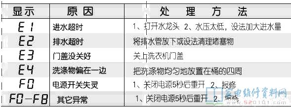

小天鹅TB75-6088CLS全自动洗衣机故障代码
