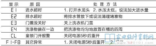

小天鹅TB70-1528MH全自动洗衣机故障代码
