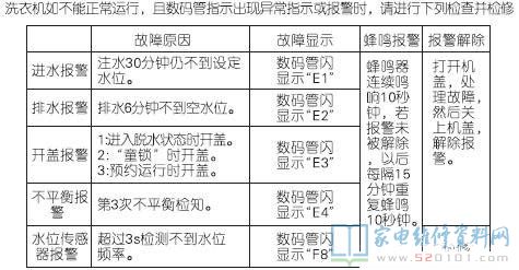

小天鹅TB70-C1098H洗衣机故障代码
