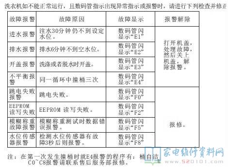

小天鹅TB65-6188DCL(S)洗衣机故障代码
