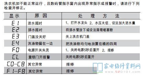

小天鹅TB85-6188DCL(S)洗衣机故障代码
2018-02-27作者:中华维修整理2201评论
