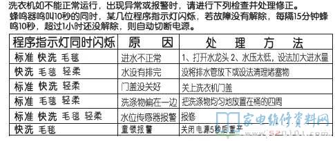

小天鹅TB55-V1058H洗衣机故障代码
