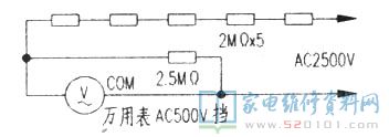

如果万用表电压挡只有500V,可以购买高压测试表笔,将量程扩展到2500V进行测量。如买不到高压测试棒,可以自制,购2M(5只)和2.5M/1W金属膜电阻按下图接线焊好后,装入耐压2500V以上的绝缘管内,引出线焊上电夹即可使用。本电路适配万用表型号MF30型,也适合灵敏度高的其他型号万用表(但2.5M电阻应适当调整)。
