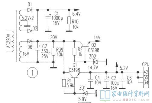

故障检修:先检查微波炉中的各接插件、门开关正常。由于无显示,应检查电脑控制板上的电源部分。拆下该控制板,单独在该变压器初级两端加上交流市电,测量其次级两组交流电压输出稍高(分别为6.5V×2和19V)。
正常时16V绕组经D6半波整流滤波后的输出电压约为23V,其中一路经Q2、ZD2稳压取得14V直流电压作为控制板上炉灯控制、微波控制和烘烤控制三只继电器的驱动电源;另一路经Q1、ZD1稳压取得5.2V直流电压为CPU供电(见图1所示)。故障出现时发现Q1温度较高,测量Q1发射极4.7V。一分钟后开始波动至4V显示消失,用3DG12代换后正常,只是温度较高。因Q1集电极与发射极之间的电压差为23V-5V=18V,其管子功耗较高,为防止管子再次损坏,去掉R1和DZ1用一只7805三端稳压电路来直接代替Q1及其外围元件。
因当地电压较高(245V),电路中选用的Q1功率只有0.25W,且未加散热器,很明显所选择的管子功率余量不足,导致管子因长期工作温度过高而损坏,造成上述故障。
