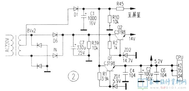

故障检修:先检查微波炉中的各接插件、门开关正常。检查电脑控制板上的电源部分,变压器初级开路。小心拆开初级绕组绝缘层,测绕组内温度保险完好,证明无过热现象,仅为初级绕组断路。由于该变压器电压特殊,次级两组交流电压输出分别为5.47V×2和16.33V。
因买不到,考虑用有中心抽头的AC5.8V×2变压器代换,改造如图2所示:取变压器AC16V桥式整流滤波后约22V直流电压,经Q2、ZD2稳压取得14V直流电压作为控制板上炉灯控制、微波控制和烘烤控制三只继电器的驱动电源;取变压器中心抽头8V整流直流滤波后经Q1、ZD1稳压取得5.2V直流电压给CPU供电。中心抽头8V整流、滤波后另一路经R45限流给屏显供电,由于电压比原来稍高,把R45增至50Ω。
经如此改动,Q1集电极与发射极之间的电压差由18V降至5V减小了Q1功耗,长期工作一直正常。
