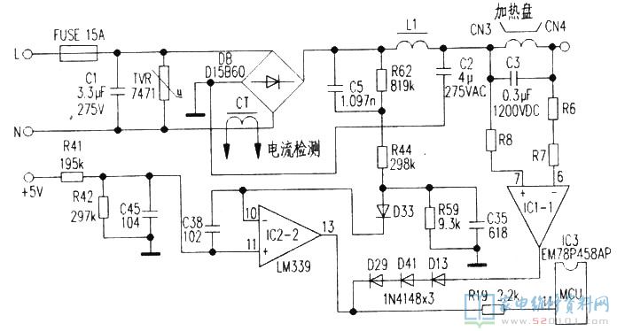

故障检修:查阅厂家提供的故障代码表,“E1”意为无锅或锅小。锅具检测电路是电磁灶特有的,检测方式有两种。其中之一是:将加热线盘两端的(有无锅)电压变化经IC2-1比较后送入MCU(单片机)11脚处理,以自动调整电磁灶的加热状态。本机属于这种检测方式。检修时。首先检查这部分电路,未见异常。
然而了解到:从11脚进入MCU的除锅具检测信号之外,还有一路+300V电压检测信号(详见下图)。于是,接通市电,用DT890D数字万用表测量IC3 11脚、IC2-2 13脚电压均为0V,不正常。拔去电源,开路逐一检查阻、容元件,发现色环电阻R41呈断路性损坏。遂用同规格电阻更换之,再次通电复测Ic2的⑩脚、11脚和13脚电压,分别升至2.57V、2.98V和4.98V;电磁灶恢复加热工作,故障彻底排除。
