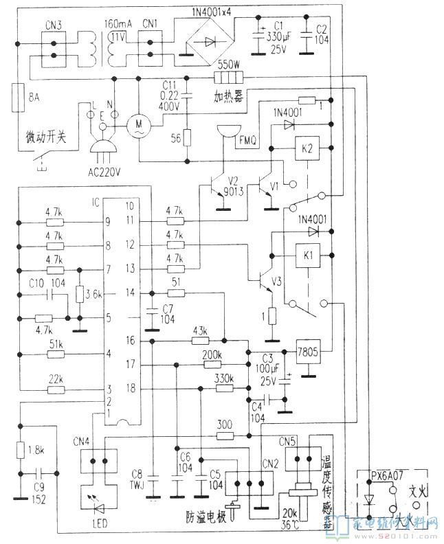

故障检修:打开机头查看,发现C11爆裂,用0.22uF/400V电容更换之。杯中加水后加电测量Ic②脚电位,随着水温上升该脚电位上升,当电位升至1.3V时不变了,直至水烧开。此时测11脚电位为零,V1不能导通,电机不转。怀疑因②脚电位太低而使11脚电位无法翻转。先查②脚外围元件,查温度传感器阻值为20k(26℃)正常,查C9的绝缘电阻只有1k左右,已严重漏电,用同容量(152)电容更换后,再测②脚电位,随着水温上升,当电位升至2.1V时开始打浆,故障排除。
