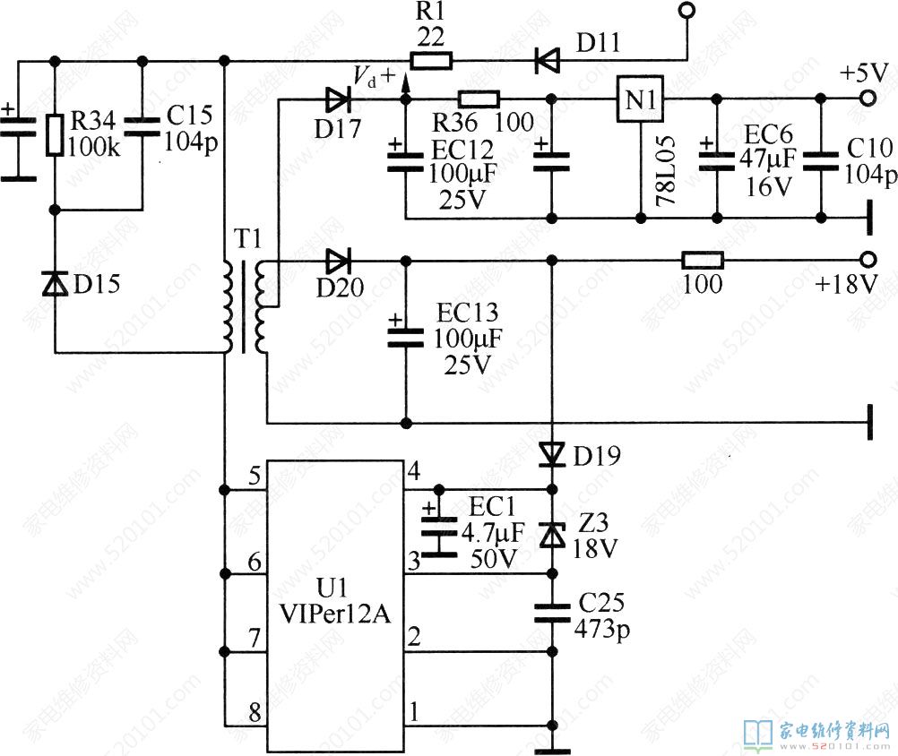

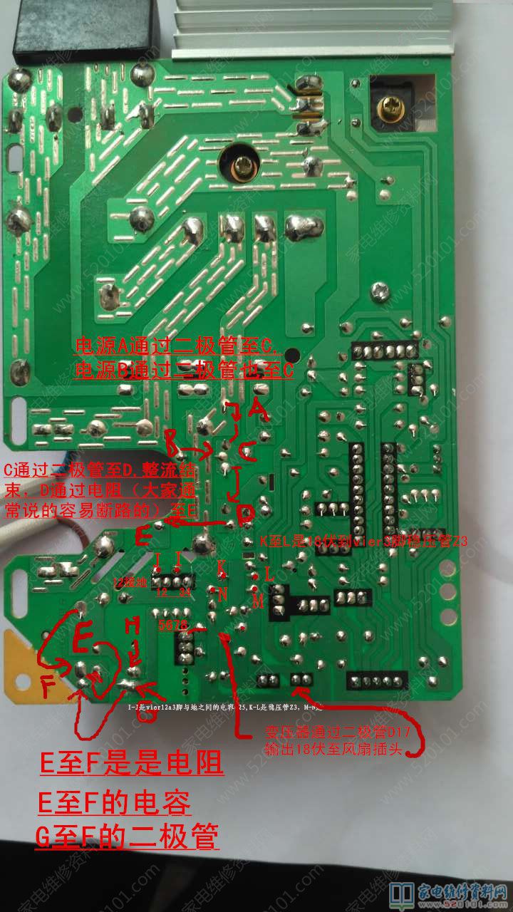

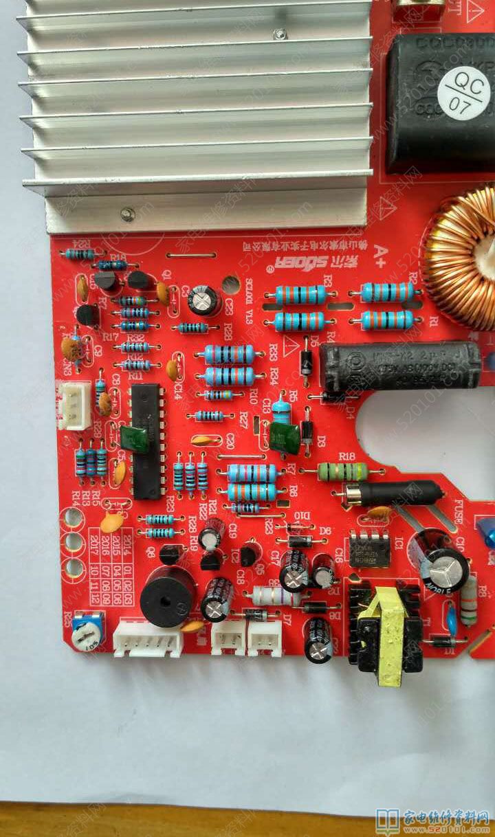

下图是一款电磁炉的副电源从300V到18V的整个工作流程,由于个人水平经验优先,如有不足之处请多指教。
