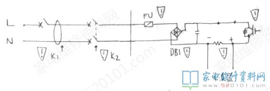

一、测试的安全前提条件
1、电源配电箱内装有品牌漏电保护断路器,比如正常C20-C32之类的。
2、测试电路加一级C15A 2P断路器主要目的是优先于主空开动作。
3、测试导线不低于2.5平方的(建议用4平方电线)。
4、FU必须为F10A或F12A。
5、优质耐浪涌整流桥DB1。
6、加热线圈短连,防止电感器件产生过高的感应电压影响测试波形。
7、PK1康铜丝改为三节康铜丝,阻值精确到30m欧。
8、IGBT为击穿的原装拆机件。
