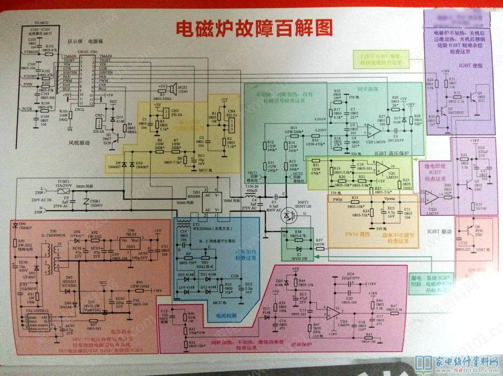

下图是本人收藏的一款电磁炉各个模块电路介绍和故障点分析的图片,仅供新手维修电磁炉入门学习使用。
