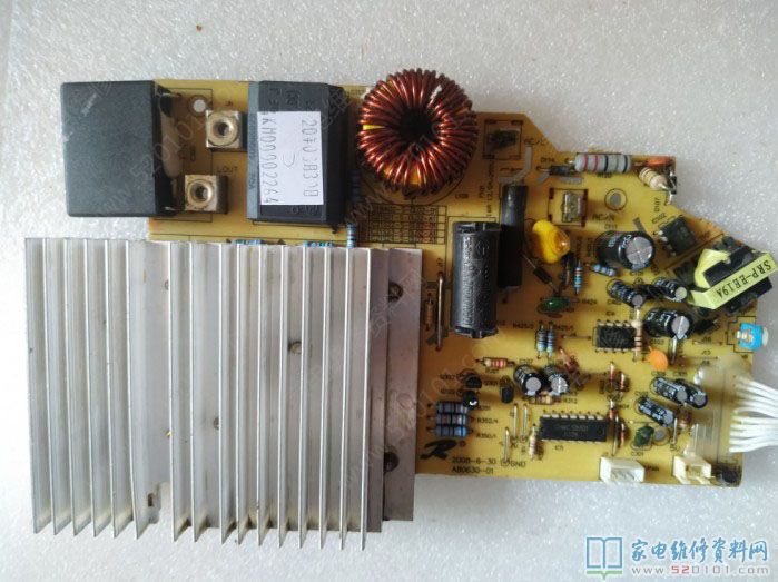

接修一台苏泊尔C21-SDHC19电磁炉,用户送修发现风扇不转。检测风扇驱动电路发现S8050驱动管已经击穿,从废旧板上取下一S8050更换后,风扇还是不转,测S8050供电电压为19V正常,用手拨一下风扇转动很慢很慢,怀疑风扇坏并更换风扇故障依旧。进一步检查驱动电路外围各件,都正常。
回头想想是不是还是S8050,更换一只新的后正常。将旧管重测一遍发现S8050 C-E极有漏电,漏电阻值为200多欧。
