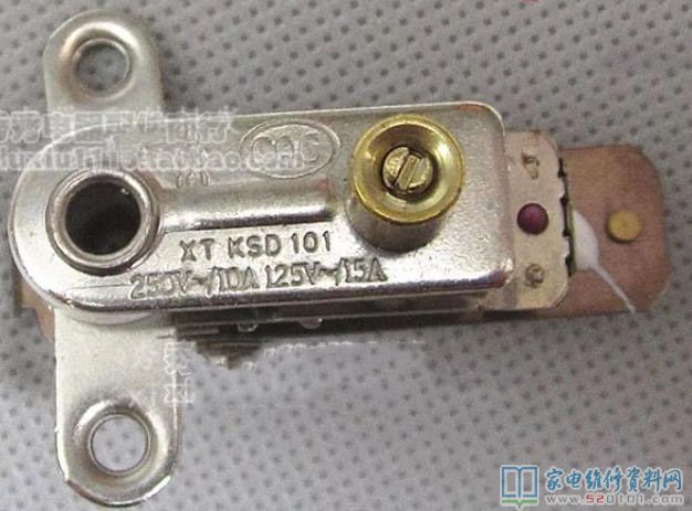

其实电压力锅压力开关的调整并不神秘,用压力表调整费时费力太繁琐,实践中我就是把新开关换上后,开关一定要按原位置定位好拧紧定位螺钉。然后顺时针调整压力开关调整螺丝,直到压力开关触点松开停止,再反时针慢慢的调整压力开关,一定要慢,直到压力开关触点合上立即停止(一点不能多调)。几年来我一直这样调,无一例外,效果很好,大家都可以试一下。
