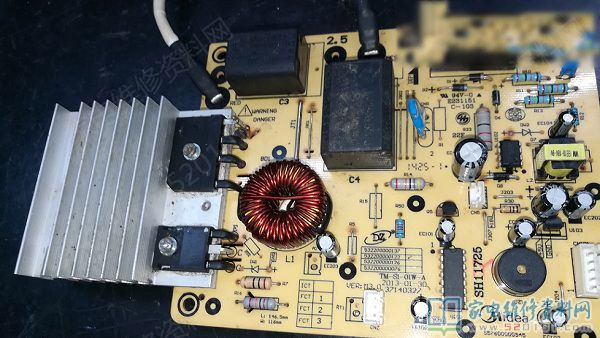

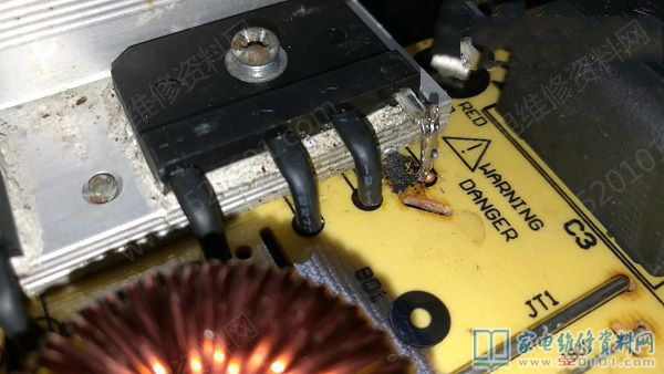

最近一个维修同行送来一台电磁炉过来一块研究,打开里面蟑螂一大群,全部清理后再清洗干净,开机无响声,检查无18V,5V,300V只剩213V,万用表查IGBT正常,桥堆正常。后发现桥堆一脚快断但未完全断开,遂剪开热朔管焊上。开机响了上锅能煮,不到半分钟空开跳了。 再打开再查,发现桥堆的一脚因为没完全清洗干净的蟑螂残留物与散热短接了。清掉后一切正常了。
本次总结:维修一定要仔细,先观察以免这些不起眼的小问题影响了我们的判断。
