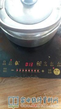

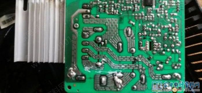

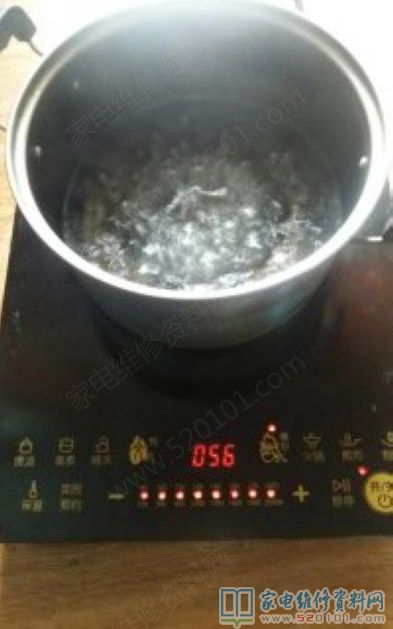

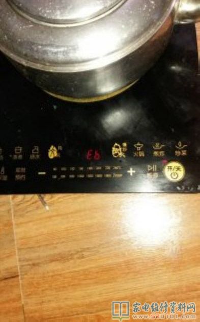

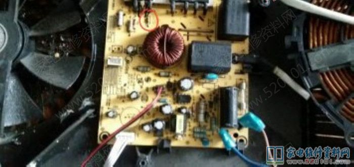

接修一台美的RT2132电磁炉,故障表现为烧水加热到6分钟左右并停止加热,然后显示E6,拆机检查温控电路,代换IGBT管热敏电阻无果,最后代换炉面板热敏电阻后故障排除。
