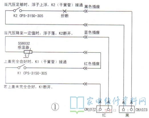

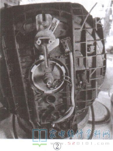

接修一台美的MY-QS50C6XM型电压力锅,煲饭功能异常。拆机检查,发现上盖内有两组引线,其连接关系如图1所示。在路测量插座CNO72、CN073中两端头间电阻,发现CN073中两脚的阻值一直为∞。拆开上盖,发现一条电线已折断。仔细观察,上盖内有两只CPS-3150-305型器件,如图2所示,对应图1中的K1、K2。通过测量得知,K1、K2是干簧管。
当上盖完全合好后,通过磁铁使干簧管K1闭合,CPU据CNO73送来的信号判断上盖已合好。当锅内气压达到一定值时,浮子上浮,带动磁铁使干簧管K2闭合,CPU据此判断锅内气压已够,进行相应动作,但将断线接好,仍不正常,实测感温器两端阻值,发现在数千欧姆至40KΩ之间变化,不稳定,怀疑感温器异常。
该感温器密封在小金属周内。欲拆出其内部的热敏电阻较难,于是购买同型号(SS6032)感温器,换上后试机,故障排除。
