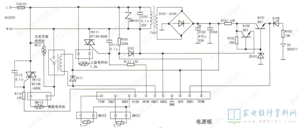

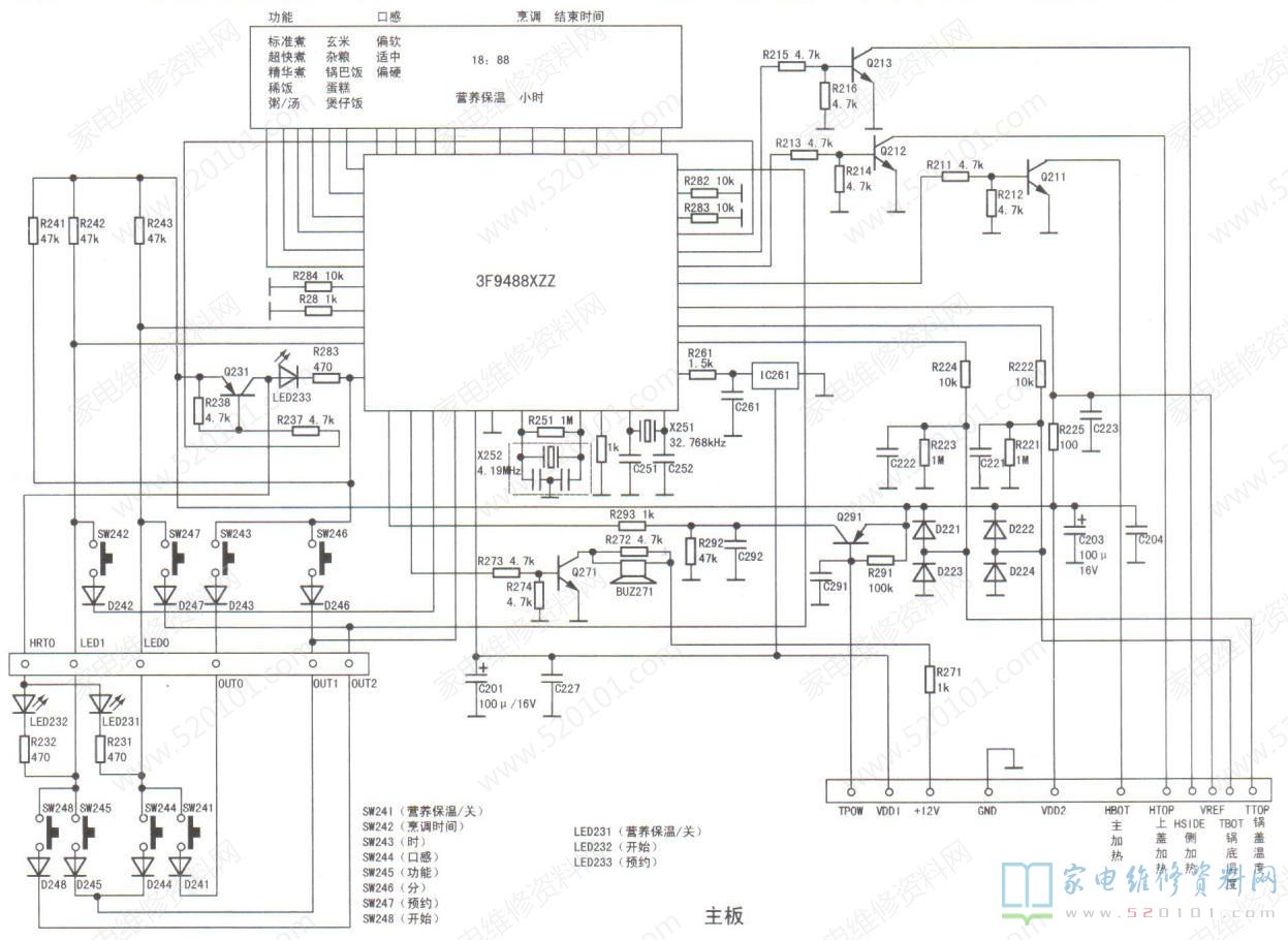

接修一台美的FZ5012B(MB-FZ50PB)电饭煲,上电后经常显示“C1”或“C3”故障代码,无法加热,有时又能正常加热。检查锅底和锅盖温度传感器都正常。因该电饭煲的电脑板与电源板靠近锅体,工作环境温度较高,所以怀疑这两块板上的电解电容长期受热性能劣化。这两块电路板的实绘电路如图1、图2所示。
更换电源板上的滤波电容C102,电脑板上的VDD1滤波电容C201及VDD2滤波电容C203后试机,故障排除。该机使用了大半年后故障再现,怀疑上次换上的普通电解电容长期受热性能劣化。将C102、C201、C203换为耐高温(105°C)、低ESR的三洋优质高频电解电容后试机,电饭煲在冷机时加热正常,但是在锅内的水沸腾后仍会出现C1故障代码,查锅底和锅盖温度传感器仍都正常。
由于在锅内无法检测线路板元器件,故把线路板拆下移至锅外。常温(25°C)下50k温度传感器在100°C时阻值是3.3k,在90°C时是4.4k。于是在不接原温度传感器的情况下,在线路板TTOP端口对VREF端口接一只4.4k固定电阻,在线路板TBOT端口对VREF端口接一只3.3k 固定电阻,以模拟高温下输入CPU的电压。此时实测CPU③脚电压是2.3V,④脚电压是2.7V,主板没有显示故障代码。
试着用吹风机加热主板,过了一段时间线路板就发出报警声,液晶屏显示C1代码。测量TBOT端口电压为2.7V不变,而CPU④脚电压为0V,查出是R222贴片电阻有虛焊。补焊R222后并恢复原接线试机,电饭煲故障代码不再出现,故障排除。
