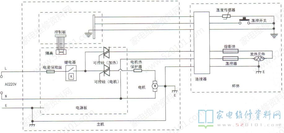

对比故障机和正常机工作状态,发现故障机的加热管在开机后一直 处于全功率加热状态,这明显异常。查看该机线路图,如图1所示,如果控制加热管工作状态的双向可控硅击穿,其故障现象与本机相符合,难道前面判断电脑板数据出错误判了?再次联系客户,让他查看维修单,确认更换的是电源板(该机内部安装有电脑板和电源板,双向可控硅安装在电源板上)。看来判断电脑板数据出错确是误判。由于在控制加热管和电机的双向可控硅前面还有-个继电器,所以即使加热控制可控硅击穿,上电后也不会立即加热,待CPU发出启动指令后,继电器吸合,加热器才加热,且只会全功率加热。
