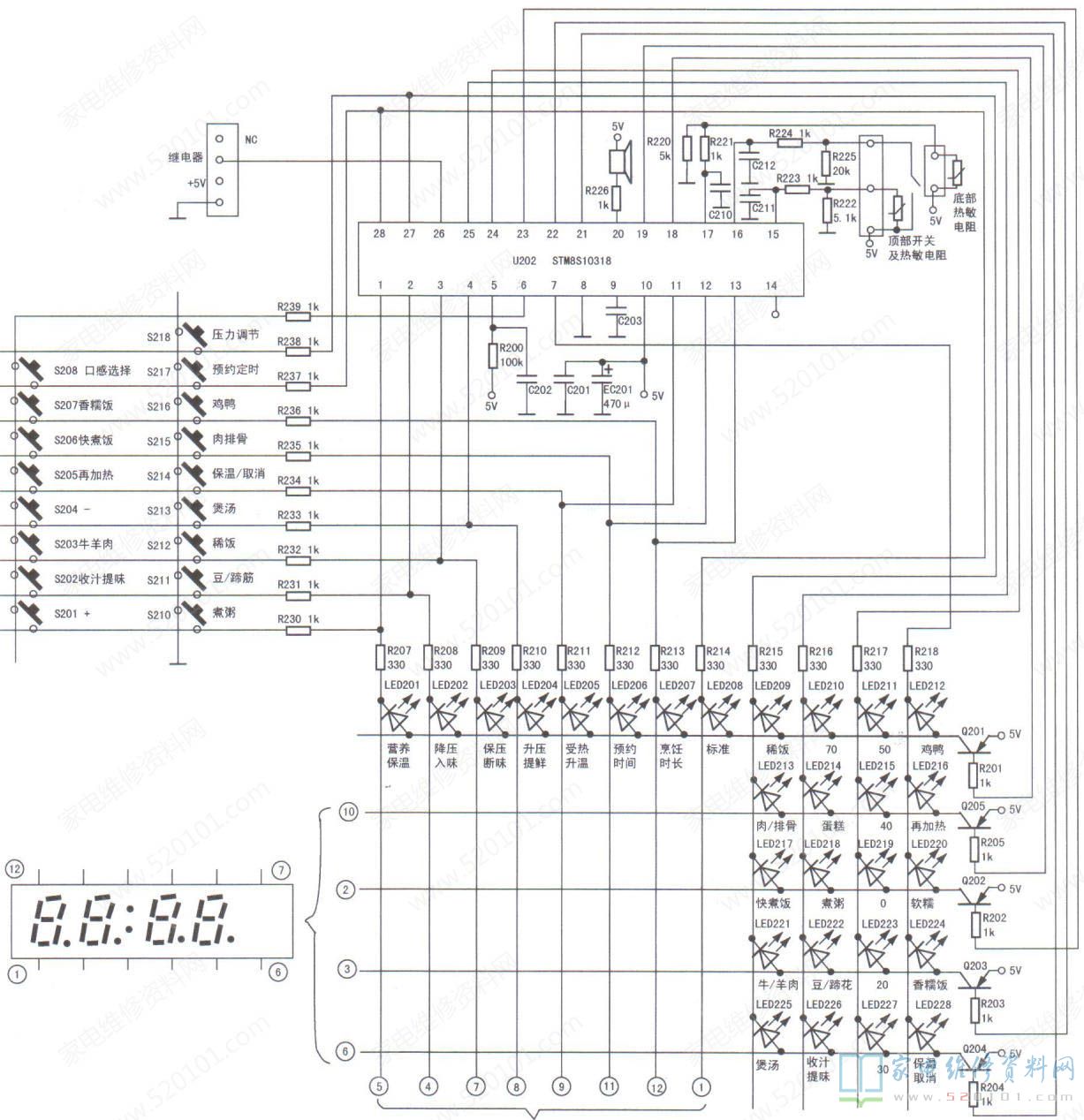

一台苏泊尔CYSB50YC520Q -100(CY0740)电压力锅,常显示“50”字符且所有按键失效,无法加热,但是偶尔也能正常加热。机器偶尔能操作,正常开机后按“加热”键,工作几十分钟,一切正常,关机后也能正常开机。分析电路板受潮,工作时发热盘的热量使得线路板干燥而又能正常工作了。
第二天机器又出现老故障。怀疑线路板受厨房油烟环境影响导致绝缘降低严重,于是拆开机器用电子清洁剂清洗主板,又用热风枪对电路板吹了一遍,让高温给电路板驱潮。再开机,机器恢复正常。但是,一次在机器热机的情况下再开机,故障又再现了。线路板已作彻底清洗驱潮,而且故障出现在热机情况下,根据经验分析故障应该出在某个元件。

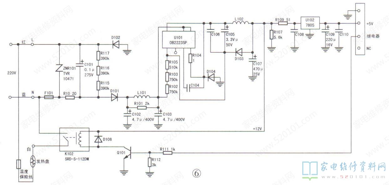

仔细观察故障时,机器除了显示“50"字符,“鸡鸭”模式的指示灯也在闪烁,根据这个特征,怀疑“鸡鸭”模式的按键开关S216有漏电情况,但测量开关绝缘电阻阻值正常。将S216拆开后发现里面的触点之间有污物,怀疑是厨房油烟环境所致。将其内部清洗干净后复原。再试机几天,故障不再出现。故障时显示的“50"字符,其含义是“鸡鸭”模式的厂家设定时间。因按键开关S216触点间有污物漏电,所以引起上述故障现象。该电压力锅实测电路如图1、图2所示。
