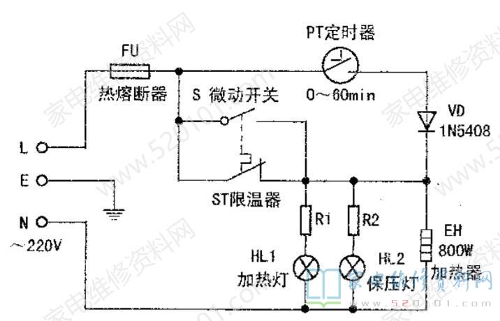

如下图所示,飞鹿ZDY1-22自动机械式电压力锅是由FU热熔断器、S微动开关、ST限温器、PT定时器、VD 1N5408以及EH 800W加热器等电路所构成的。
