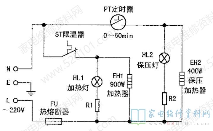

如下图所示,三角YWS65自动机械式电压力锅是由FU热熔断器、PT定时器、ST限温器、EH1 900W加热器和EH2 400W保压加热器等电路所构成的。
