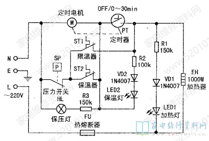

科力顺机械式自动电压力锅电路如下图所示,是由定时电机、限温器、保温其、压力开关、热熔断器、加热灯,定时器以及1000W加热器所构成的。
