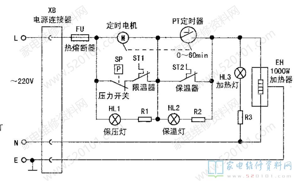

如下图所示,活力牌WYB50-90机械式电压力锅是由XB电源连接器、FU热熔断器、定时电机、限温器、压力开关、定时器,保温器、加热灯和1000W加热器等电路所构成的。
