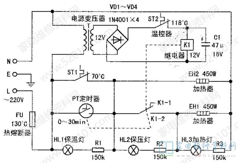

电路如下图所示,家宝YWB55机械式自动电压力锅是由定时器、热熔断器、电源变压器、温控器、保温灯、保压灯、温控器、加热器等电路所构成的。
