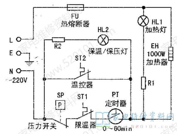

威锋YBD60-100自动电压力锅电路图
2024-03-17
作者:缪文君
749
威锋YBD60-100自动电压力锅是由压力开关、热熔断器、保温灯/保压灯、定时器、限温器、加热灯、1000W加热器等电路所构成的,具体电路如下图所示。
