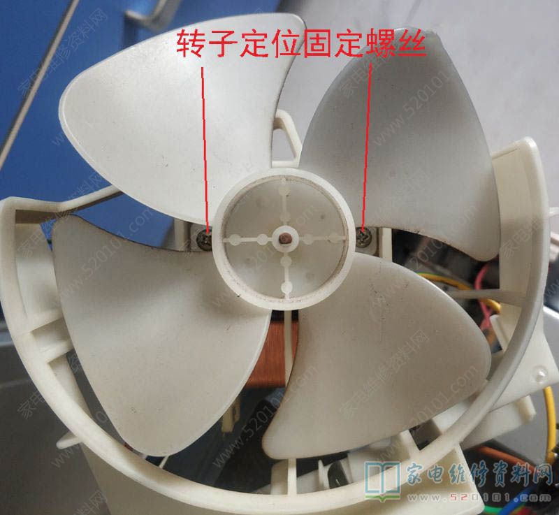

接修一台使用十多年的美的KD20C-BO(B)微波炉使用时发出间歇性牛叫声,发声1秒左右,再停止几秒,反复,而加热食品正常。检修时开机,断开风扇电源后叫声停止,断定问题出在风扇上。停机时拨动风扇叶子,转轴没有松动感觉,转动也很灵活;将风扇连塑料支架一起拿出来(电线不拆)平放在微波炉顶壳上开机,没有叫声发生;拿在手上变换位置试验,发现风叶平躺时不发声音,垂直时就出间歇发声故障,估计转子偏心了。

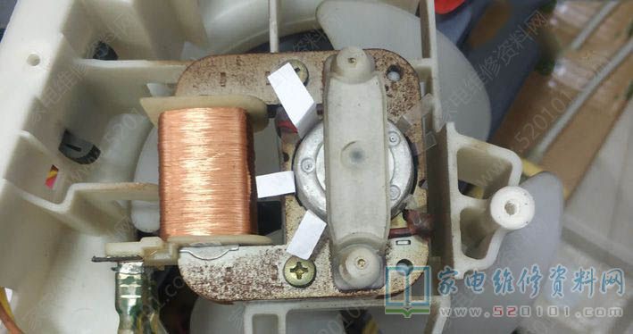

调整风扇定转子间隙的方法:用4A纸(普通打字书写纸,约0.1mm厚)剪出约5mm宽、5cm长纸条3个,一段折弯;另外用装水果的塑料盒剪出长度相同、宽度约2mm的条3个(约0.3mm厚),一端折弯。备用。见下图。
将固定风扇转子的两个螺丝旋松,在悬挂风扇的上方位置的定转子间隙中分开塞入三个纸条,在下方位置插入三个塑料条(有点紧的),然后旋紧固定转子的两个螺丝。见附图。
先后拔出定转子间的3个塑料条(第一个有点紧的),然后拔出3个纸条。将风扇连同塑料架装回微波炉即可(整个过程无需拆除电线电线)。
