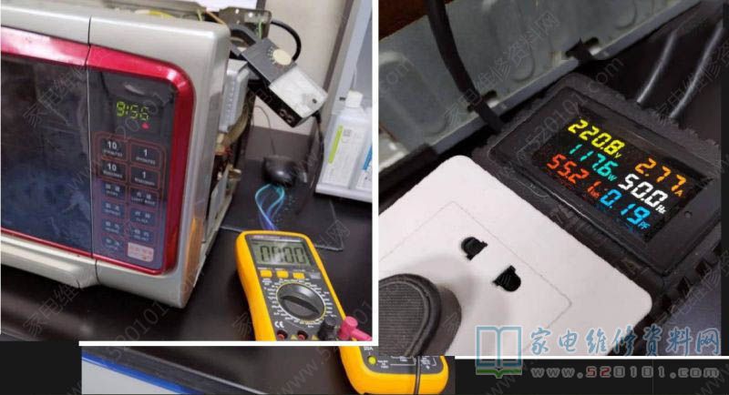

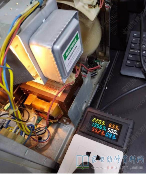

接修一个格兰仕微波炉,故障表现为通电不加热,工作电流只有2.7A,检查高压电容、二极管均完好,最后更换更换磁控管修复,如下图所示。
