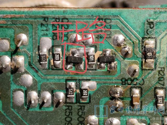

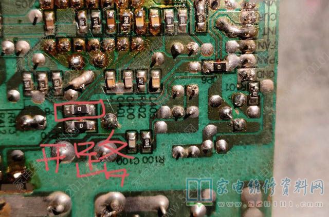

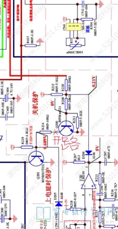

后来,又接修同样型号的电磁炉,也是通电按开关键立即显示E0,滴滴报警,测量各个电压基本正常,检查pan之路正常,pwm之路正常,测量gj/int之路也正常,怀疑q200开路,焊下测量,果然开路 换8050贴片通电试机正常,故障排除。
