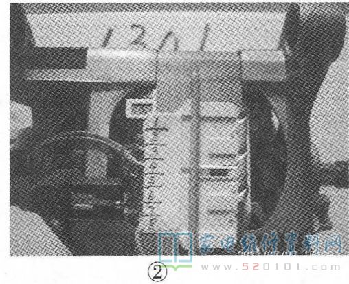

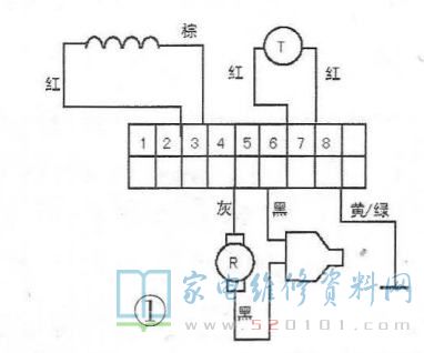

1. XQG52-1301电机
XQG52-1301电机接线图见图1,实物示意图见图2。
说明:2(红)与3(棕)组成定子绕组;4(灰)与5(黑)为碳刷连接线,组成转子绕组。温度保护器与转子绕组串联在4与5上。图中T为测速器,接在6与7上,为2根细红线。

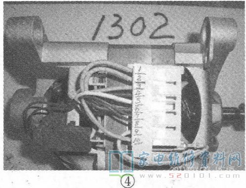

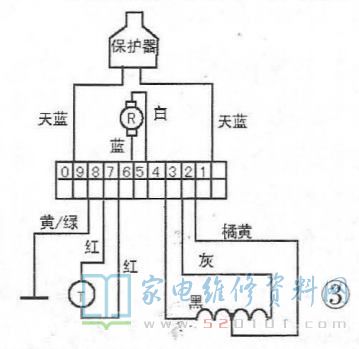

2. XQG70-1302电机
XQG70-1302电机接线图见图3,实物示意图见图4。
检测方法为:
(1)顺时针方向测试:将电机护套中端子4与5短接,6与10短接,从1和2供电,电机应顺时针方向转动。
(2)逆时针方向测试:将电机护套中端子2与5短接,6与10短接,从1和4供电,电机应逆时针方向转动。
(3)阻值测试:电机护套中,1 与10应处于常通状态;2与4阻值约为1Ω;3与4阻值约为2.5Ω;5与6阻值约为4Ω;7与8阻值约为120Ω。

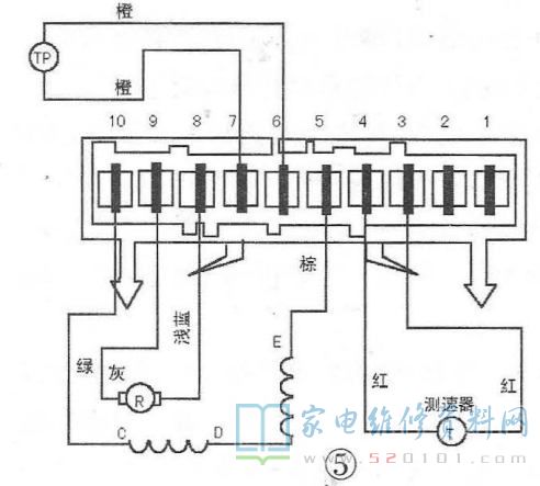

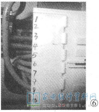

3. XQG56-2805GCJ电机
XQG56-2805GCJ电机接线图见图5,实物示意图见图6。
检测方法为:
(1)顺时针方向测试:将电机八路护套中8(浅蓝)与5(棕)短接;9(灰)与10(绿)供电.,电机应顺时针方向转动。
(2)逆时针方向测试:将电机八路护套中9(灰)与5(棕)短接;8(浅蓝)与10(绿)供电.,电机应逆时针方向转动。
(3)阻值测试:八路护套中,7与6应处于常通状态;定子绕组阻值约为2.2Ω;转子绕组阻值(2对)约为5Ω;测速器阻值约为46.36Ω。
说明:10(绿)与5(棕)组成定子绕组;9(灰)与8(蓝)为碳刷连接线,组成转子绕组。6、7之间连温度保护器。图中T为测速器,接在3与4上,为2根红线。
