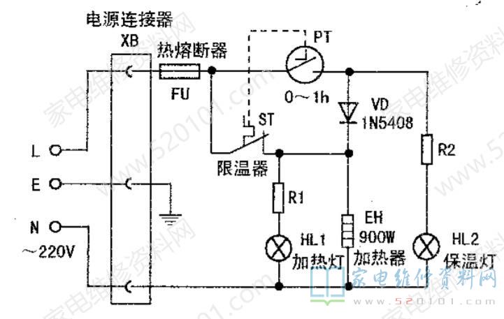

如下图所示,裕丰YF-900自动电压力锅是由XB、FU热熔断器、限温器、PT定时器以及EH 900W加热器等电路所构成的。
