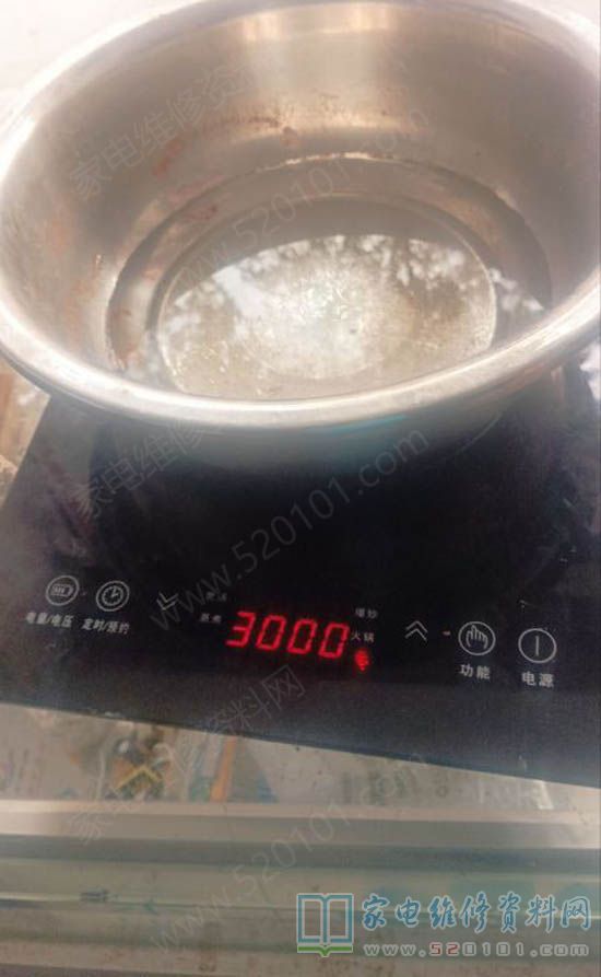

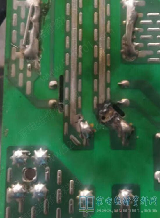

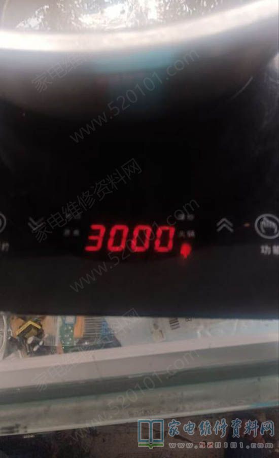

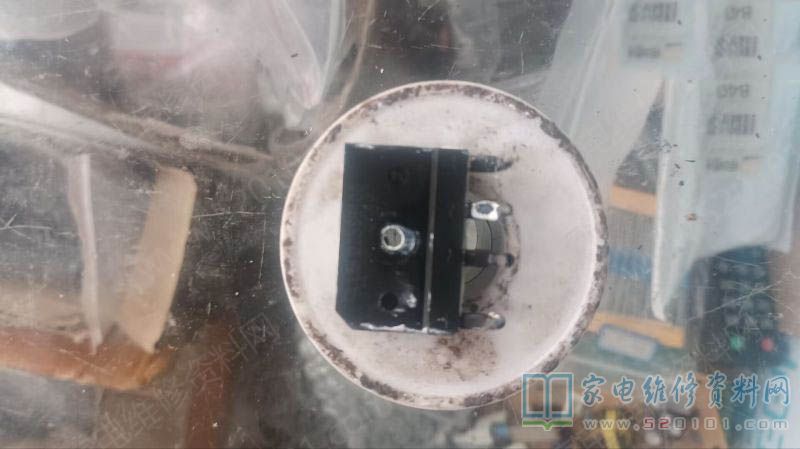

由桥堆短路引发电磁炉E0代码故障维修一例
2024-03-16
作者:80后维修员
513
最近接修一台电磁炉,用户说给电磁炉通电,但是不能加热,拆机发现交流输入一路烧断,加线补焊,上灯泡大亮,测量桥堆短路,换桥堆加热正常。如下图所示。
