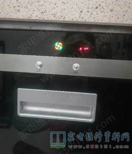

康宝消毒柜显示E1故障代码的含义
2024-03-16
作者:江南雨ly
1111

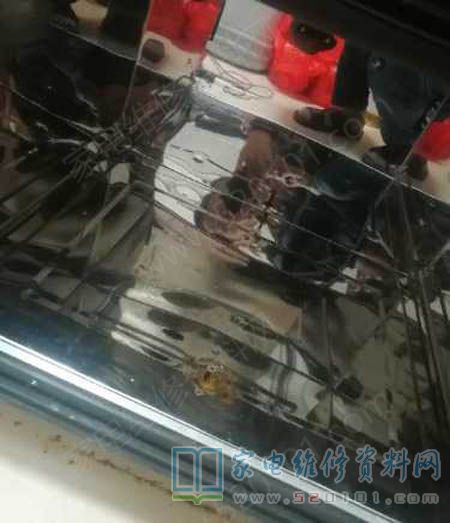

一台康宝消毒柜显示E1错误代码,此故障含义是门开关故障,更换一个即可。应急的维修办法是把门开关直接短接就行。
