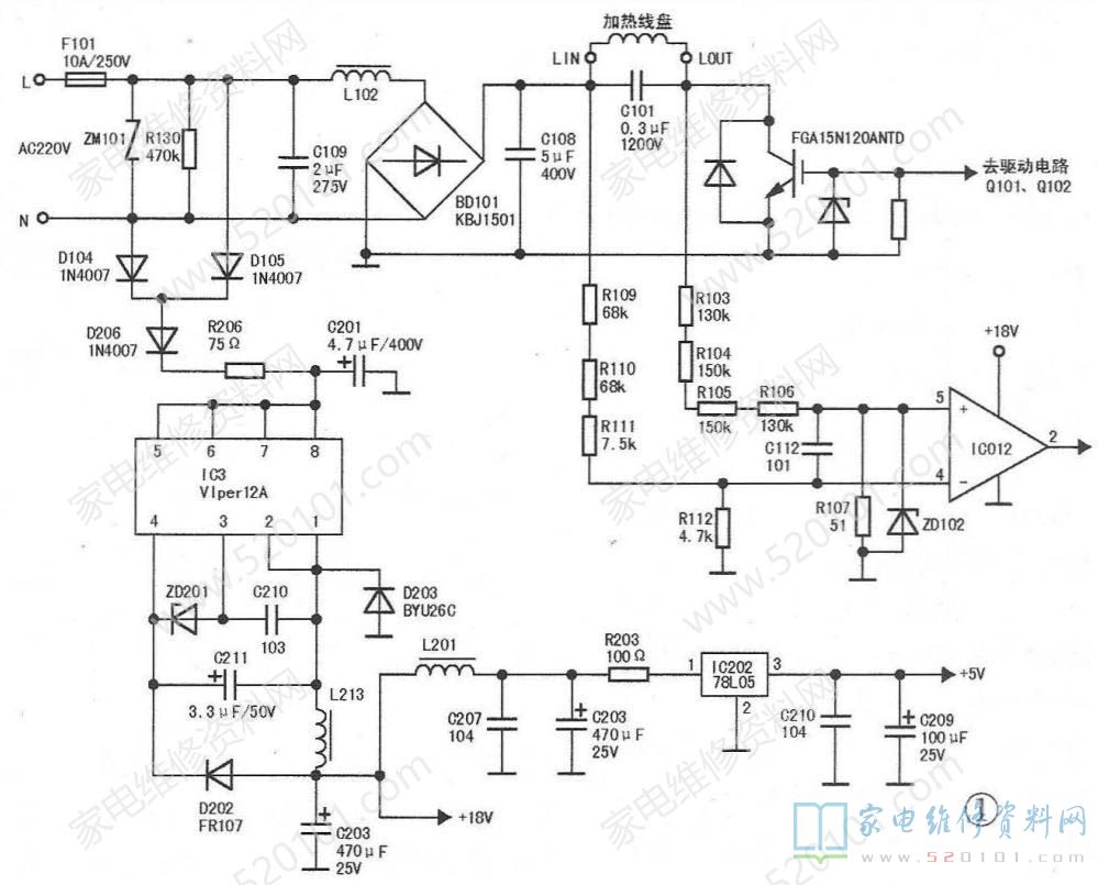

拆开面盖,目测保险管F101正常,其两端未见熔断,由此判断电磁炉高压电路及谐振电路无短路故障。通电测量C108两端电压为210V,正常电压约310V。从维修经验看,滤波电容C108失效或开路较常见。焊下C108,用数字万用表测量,C108已无容量。由于C108失效,导致直流电压大幅度下降,不能满足谐振电路起振的需要,从而引发本故障。更换C108(5uF/400V)后通电试机,故障排除。
例2:通电无显示信息,电源及功能指示灯均不亮,电磁炉无反应,不加热。分析检修:根据故障现象分析,该故障多发生在低压电源电路中。参见图1,由开关电源芯片IC3(VIPer12A)为核心及其外围电路组成开关电源,通电后输出+18V直流电压,并经三端稳压器IC202(78L05 )稳压后输出+5V直流电压。
拆下主电路板,测量C203、C209两端的直流电压均为0V。仔细排查开关电源各元器件,发现C201引脚周围已溢出电解液,外壳顶部鼓胀,焊下C201测量已短路。由于C201短路,220V市电经D104、D105、D206、R206 ,C201到地形成回路,因R206承受不了220V电压而损坏。更换R206 (2W/75Ω)和C201(4.7uF/400V)后通电测量,+18V和+5V电压恢复正常。放上锅具试机,故障排除。

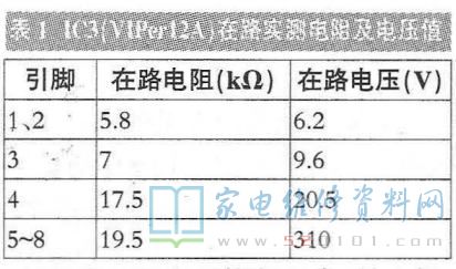

IC3(VIPer12A)在路实测电阻及电压值见表1 ,供维修时参考。
例3:通电,放上锅不加热,风扇能运转,有报警声,按面板上的按键均无反应。分析检修:根据故障现象分析,引起该故障的原因很多,涉及的电路有高压电源电路、高频谐振电路、同步控制电路、电流检测电路以及单片机控制电路等,根据维修经验,同步控制电路易出现故障,于是重点检查同步控制电路。
提示:该电磁炉同步控制电路中的取样电阻个头较小,功率只有0.25W,由于取样电路的电压较高,所以这些电阻的损坏率较高,建议将这些电阻换为2W的同阻值电阻。
