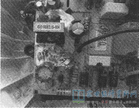

拆开机器,发现该豆浆机共有主板和控制板两块板,中间用排线连接。通过查看相应的文字标识找到+5V和+9V测试点。用MF47万用表测得这两组电压均为0V,看来判断正确。该机辅助电源没有使用传统的变压器降压,采用的是开关电源电路。去掉PCB板表面的硅胶后,发现芯片型号是THX208,如图1所示。

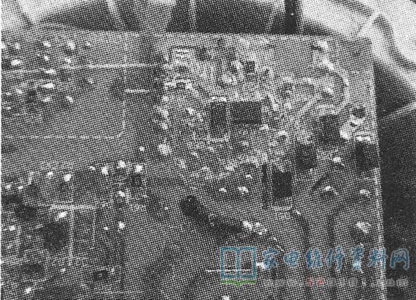

THX208采用SOP6封装形式(⑥、⑦脚为空脚),内置耐压为700V的MOSFET管,输出功率约4W。查THX208的⑧脚(接开关变压器初级)电压为+310V,且断电后+310V电压消失缓慢,凭经验说明该开关电源没有起振,于是首先,检查大阻值的启动电阻。THX208的①脚(OB)为启动电流输入端,外接阻值约2MΩ的启动电阻,如图2所示。
笔者维修过大量采用THX203电源芯片的卫星接收机,发现该电路中外接的2MA或2.2MΩ启动电阻损坏率较高。由此看来,启动电阻损坏应该是此类开关电源的通病。
