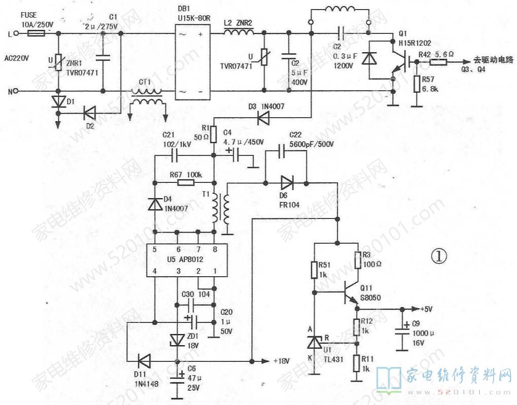

例1:该机在使用中突然发出“嘭”一声,所有指示灯熄灭,面板无显示,电磁炉不加热。出现所述现象,说明电磁炉有严重短路故障,且多发生在高压电源电路和谐振电路中。拆下主板电路板(型号为HT-1A153),实绘相关电路如图1所示。
提示:门控管质量不佳,耐压不够易引发爆机。因此,更换门控管时应选优质管,有条件应作耐压测试。
例2:通电后按开/关键,电磁炉无任何反应,不加热。分析检修:根据故障现象分析,多是低压电源电路相关元件损坏所致。打开面盖,检查保险管FUSE完好,测得滤波电容C2两端直流电压300V正常,再检查谐振电容C3和门控管Q1均正常,由此判断低压电源电路有故障。
低压电源电路由开关电源集成电路U5(AP8012),脉冲变压器T1、控制管Q11 (S8050)和三端精密稳压器U1(TL431 )等元件组成,参见图1。通电后,300V直流电压经D3隔离、R1限流、C4滤波后经T1初级绕组向U5的⑤~⑧脚供电。U5的①、②脚接地,③脚为反馈电压输人端,④脚为供电端。接通电源,U5内部电路进人开关状态,T1次级绕组输出的电压经D6整流、C6滤波后形成+18V直流电压,一路给风扇电机供电,另一路经Q11、U1稳压后输出+5V电压,为单片微处理器U3(型号S20-045A)及其他控制保护电路供电。
电路中,由C21、R67、D4组成尖峰脉冲吸收网络,防止因尖峰电压过高而损坏U5,起到保护的作用。

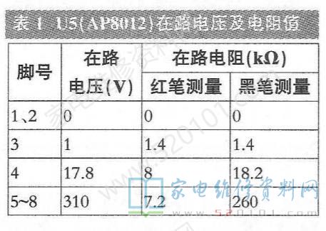

打开面盖,分别测量C6、C9两端电压均为0V,不正常,正常电压应为+18V和+5V,由此判断,故障部位应是300V输入电路、脉冲变压器T1或U5及其外围元件损坏。检查上述元器件,发现U5的④脚对地电压为0V,不正常,正常电压应为17.8V。焊下U5,测量④脚对地电阻约为6.5kΩ,而正常电阻为无穷大,由此确认U5损坏。更换U5后通电试机,电磁炉正常加热,故障排除。U5(AP8012)在路电压及电阻见表1,供参考。

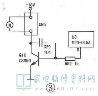

例4:通电工作一段时间,电磁炉自动关机报警,不加热。分析检修:根据故障现象分析,多是风扇电机损坏或风扇驱动电路相关元件损环,造成炉内温度骤升,保护电路动作实施保护,相关电路如图3所示。
