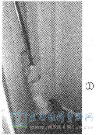

1.吊杆的作用
波轮式全自动洗衣机采用套桶结构,它的外桶(盛水桶)与内桶(洗涤脱水桶)复合套装在一起,其下部固定有电动机、离合器、牵引排水、平衡块等器件,这些器件均由四根吊杆悬挂在外箱体上部的四个箱角上,如图1所示,起到吊挂和减振作用,以保证洗涤脱水时的动平衡和稳定。

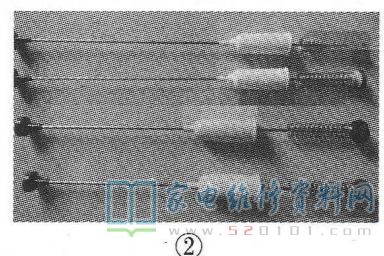

吊杆主要由吊杆支座、吊杆、吊杆弹簧套、弹簧、弹簧座组成,如图2所示。

3.吊杆的种类全自动洗衣机吊杆的型号较多,部分机型四根吊杆完全一样,安装时不用区分;部分机型正面右侧那根吊杆与其余三根不一样。
在部分机型的四根吊杆弹簧中,有两条较长、两条较短。对于挂桶下面有比重块的,两条长的安装在电动机一边,两条短的安装在排水出水孔一边;对于没有比重块的,两条长的安装在后面,两条短的安装在前面。

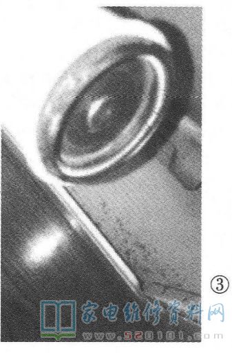

例2:一台海尔全自动洗衣机,脱水时发出较大的“嘭嘭”声。分析检修:目测内桶轴线居中,用手向下按压内桶,回弹正常。拆开后盖板检查,相关活动点的润滑正常。脱水时,人为托起或者下压内筒,发现噪音明显变化,由此判断异响不是因为离合器原因产生的(离合器异常也可能产生此故障)。
停机后用手按压四根吊杆,发现有一根回弹阻尼稍大,回弹速度偏慢。将该吊杆拆开,发现吊杆上部的润滑油下漏,致使底座的支撑橡皮垫膨胀变形,如图3所示。将橡皮垫内的弹簧取下不用,装好该吊杆试机,故障排除。
