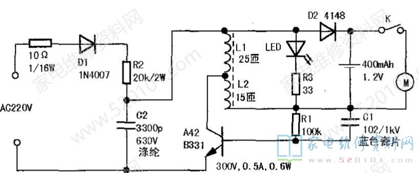

一个超顺牌(CLIPPER)电动理发推,不通电。拆开观察开关电源管A42 B331已经有裂纹,开关变压器烧黑,其他元件未见有明显损坏迹象。由于该电路板上元件不多,故先测绘出其故障部位电路图,如图1所示。
原机开关管型号为“A42 B331”,查资料实为MPSA42,参数为:NPN、300V、0.5A、0.6W。
该管管脚排列顺序为:把管子有字那一面朝自己,从左到右依次为e、b、c。没有找到该型号三极管,但从-手机充电器上找到一只型号为BU102S的开关管,大小与原开关管一样,但管脚排列顺序有所不同,按.上述方法从左至右依次为b、c、e,对调b、c引脚安装,插入市电插座后测电池两端电压为1.1V,3 小时后电压为1.2V,5小时后电压为1.25V, 关变压器和BU102S都有温升,继续充电约10小时后,断开交流电源,试用电推工作正常。
由于该电推的电路板上没有保险管,故在D1前加装一只10Ω(1/ 16W )的电阻作保险用。
