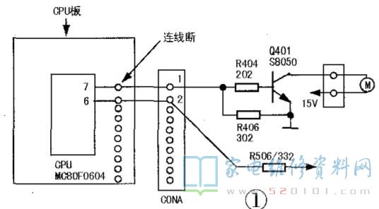

将电磁炉置于开机状态,测得三极管Q401(S8050)的b极电压为0V(正常时约为1V),说明风扇电机未工作。给风扇电机外加12V电压,风扇转动正常。接着检查风扇电机驱动电路,Q401的b极经过R401、插座CONA的①脚与CPU的⑦脚相连,如图1所示。仔细检查后发现,CONA的①、②脚与CPU的⑦、⑧脚之间的连线已断路。将上述连线接通后试机,风扇正常转动,故障排除。
