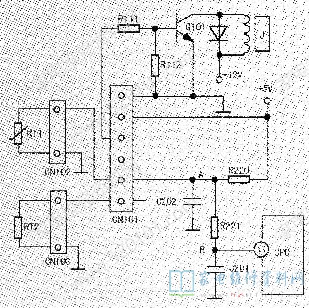

根据笔者经验,微电脑控制电饭煲出现故障代码或其他异常显示不能加热时,其故障原因常见于以下几个方面:一是热盘底部的温控器触点氧化严重或脏污导致接触不良;二是热盘中心或上盖中用于温度检测的热敏电阻变质、插头与插座接触不良或断线等。
拆下电饭煲底盖,检查热盘底部的温控器触点接触正常,测量热盘中心和上盖中的两只热敏电阻的阻值约100kΩ属于正常。测量直流电源12V和5V都正常,测量上盖中热敏电阻的供电为3.5V,对地电阻为5.5kΩ;测量热盘中心热敏电阻的供电为0.7V,对地电阻为1kΩ。比较两只热敏电阻的供电和对地电阻值,认为热盘中心热敏电阻的供电及相关电路有对地短路的元件。实绘故障相关电路如图1所示。
