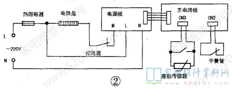

此款电压力锅采用电脑板控制,一键通设置,面板控制见图1,电路原理简图见图2。正常操作:盖好锅盖,接通电源,蜂鸣器鸣响一声,所有功能指示灯流水状点亮两次,逆时针旋转四周后,以每熄灭两个功能指示灯,蜂鸣器鸣叫一声,至所有功能指示灯熄灭,此时电压力锅处于待机状态(仅电源指示灯亮)。在待机状态下,按“菜单"键,可循环选择以下各功能“饭->粥->.....->宝宝食品”,各相应功能指示灯循环点亮。选定好所需功能后,该功能指示灯亮,数秒后蜂鸣器长鸣一声,加热指示灯亮,电压力锅自动进入选定功能的烹饪状态。长按"菜单”键,电压力锅将回到待机状态,然后再按'菜单"键可重新进行其他功能选择。

例2:接通电源后,电压力锅能正常进入待机状态,然后按“菜单”键却无任何反应,即不能进入工作状态。分析检修:最初以为是“菜单"键出了故障,检查后发现该轻触按键正常。后经分析,该电压力锅设计有锅盖未合到位保护电路,主要是由图2中的一只干簧管控制检测,该干簧管通过导线连接安装在电压力锅外壳其中一只耳朵形手柄中,对应锅盖手柄内部安装有一圆柱形小磁铁,正常合盖后,小磁铁对其下方的干簧管进行磁吸使干簧管接通,电压力锅因此断定已盖好到位,此时便可进入下一步或正常工作。如果锅盖未合到位,干簧管不会被磁吸接通,电压力锅也就无法加热工作,从而防止了意外事故的发生。基于上述分析,盖好锅盖、检测干簧管两引出线的电阻,结果测得有数十欧姆阻值,说明干簧管未被吸合接通,难道干簧管损坏了?打开锅盖测其阻值未变,试用一坏扬声器拆下的磁铁,将其放在装有干簧管的耳朵手柄上面(有铁面朝上方,反之无效),结果万用表指示为无穷大,说明干簧管能被磁吸接通正常。进一步怀疑锅盖手柄内装的磁铁失磁或损坏,拆开锅盖手柄,这才发现手柄固定螺丝锈迹斑斑,手柄内装圆柱形小磁铁全身吸附了许多黑色铁锈屑,特别是磁铁底部吸附的铁锈屑使磁铁不能正常下落,从而影响到对干簧管的吸附磁力,造成了本故障。将该磁铁吸附的黑色铁锈屑全部清除干净后,故障排除。
