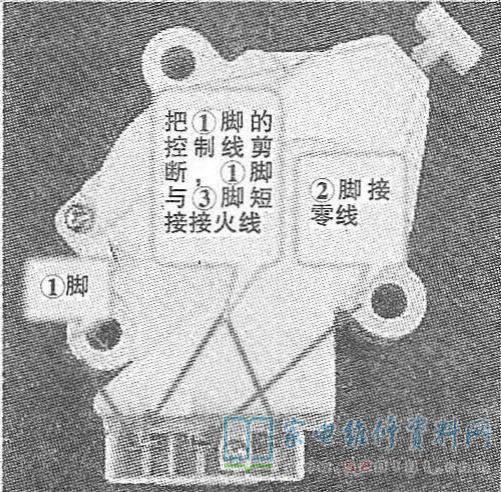

海尔洗衣机双动力牵引器有时候配件不容易购买,可以采用将双动力牵引器改成单动力牵引器的方法进行应急修理,以解燃眉之急。
牵引器有三个插线端的都用在采用双动力离合器洗衣机中。中间的是公共端设为②脚,与②脚相隔较远的是洗衣半拉控制端,设为①脚,②脚是公共端,一般接零线。与②脚最近的是排水控制端设为③脚。牵引器未工作时①-②脚阻值为5kΩ~10kΩ,②-③为无穷大。工作时①-2脚间先加220V交流电使其至半拉状态,此时洗衣机内桶和波轮相对互动,厂方称为双动. 力或手搓式洗衣。脱水时①-②脚和③-②脚同时 加220V交流电使
其拉尽。
只要把牵引器①脚引线剪断,至电脑板那根线不用。牵引器①脚与③脚相连,②脚接零线。如图1(也就是三线排水阀的中间那根线),此时洗衣机洗衣时工作在波轮转而内桶不转状态,因为此时电脑板半拉程序电压已无法加到牵引器了,洗衣机已失去双动力效果,而工作在一般状态(即早期洗衣机波轮正反转动的洗衣状态)。应急修理时可采用此方法,虽说暂时失去了双动力功能,但洗衣正常。
