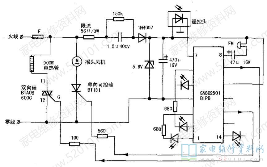

接修一款新飞落地式电暖扇,通电能加热,但是不能调温,也不能关断电源,需要用户拔掉电源插头。该落地式电暖扇属一款新型电暖扇, 开/关及调温控制并未采用传统按键开关,而是采用厂家开发研制的新型电脑控制芯片SN8P2501B1PB,内部预置有全部控制程序,利用几个微动按键完成开/关、高温/中温/低温、摇头送热等控制功能。图1为根据电路板实物绘制的部分电路。
本机故障经仔细检查后发现双向可控硅BTA08600C(8A/600V)T1与T2极间击穿短路,电路板焊点处变焦发黄,看来是加热使用时间太长过热击穿。考虑本机加热功率较大,原型号可控硅功率容量偏低,改用型号为BTA20600C(20A/600V)大功率可控硅代换,焊好试机,使用效果良好。
