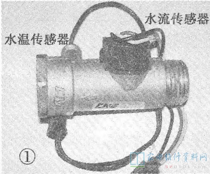

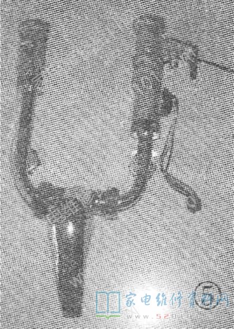

美的F60-30G4是带速热功能的一款储水电热水器,同型的还有30G5 30G6,容量有40、50、60、80升。跟其他款热水器的区别在于,F60-30G4内部带有两根独立的加热管,进水口带有一黄铜质的进水水流水温传感器(见图1),当水流经过时,带动内风叶转动;同时转动的还有一块十字形的永磁铁,壳体上的霍尔元件感应到磁场的变化,输出的信号经过EPU的计算,达到一定强度时EPU输出切换信号,断开下部加热管1的供电,随后给上部速热管供电(见图2),速热管功率有3000W,将出的水流经过速热管再升温后从出水口流出,到延长洗浴时间。

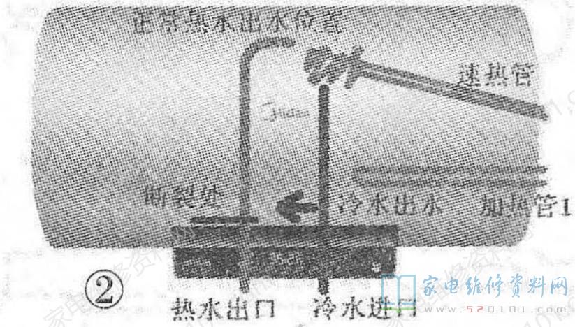

本机还具有防电墙,利用物理电压与电阻关系,通过延长水道,进而延长水电阻的作用,电压不变,而电流减少的原理。进出水管做成细长的塑料管(见图3),这样即使加热管破损,使用者也无需担心受到电流的伤害。唯一的缺点是进出水管的强度降低。进水通过塑料管道后,经金属外层导流到下部,再经分散小孔四面泻出,以保持上部的热度,从下到上推动热水流出。

拆下进出水管、底盖、电路板、排污口,排光存水,测排出的水温确实是75°C。拆下桶内进出水管,发现出水管已从根部断裂(见图3),当热水出口从顶部变为底部时,进入的水会直接从底部抄近道出来。断裂是因为此管完全靠根部塑料的强度固定,外层的不锈钢只是包住整个管,并不连接底座。进水管也是如此,外层的不锈钢只起导流的作用。装新出水管时要注意,底下有一个红箭头要朝着进水管方向。恢复管路,注水开机,等水温到75°C时放出来的水很热,测温可以达到78°C,说明速热功能完好,至此本机修复。

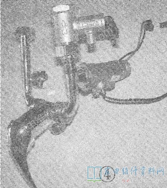

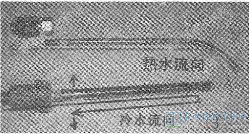

另外因安装问题采用吊装混合阀(见图4)则容易出现跳92°C保护,应改为(图5)安装方式,出水口应该用内接加直接延长。
