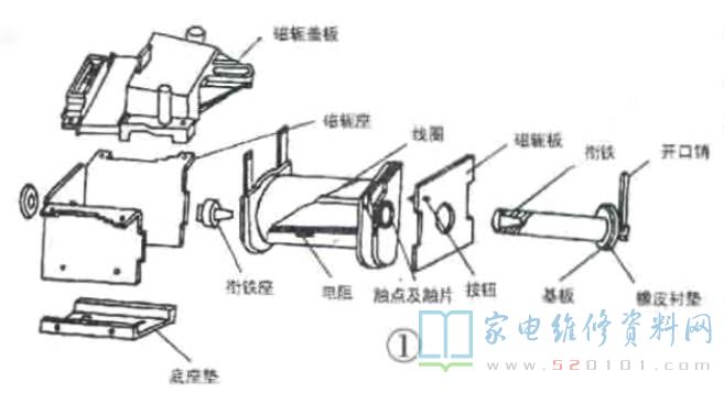

1.结构与工作原理

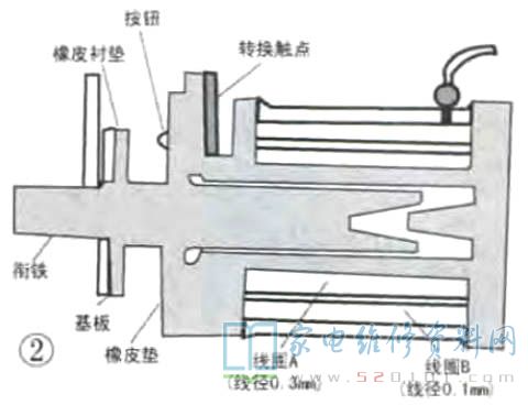

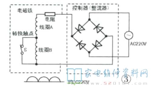

排水电磁铁主要由线圈、磁轭和衔铁等元件组成,如图1所示。电磁铁线圈有两段,即吸合线圈和保持线圈,如图2所示,A为吸合线圈,B为保持线圈,两段线圈是串联的。线圈A的直流电阻约为115Ω,线圈B的直流电阻约为3kΩ。
线圈B上并联着由按钮控制的一对转换触点, 两触点在电磁铁不通电时处于闭合状态,如图3所示。
电脑板或机械程控器输出的220V交流电压通过一个整流桥(有的是单独的,有的装在电脑板或程控器上)将电压变为约220V的脉动直流电,供给排水电磁铁。由于通过电磁铁的是直流电,在磁轭和衔铁中无涡流等产生,所以磁轭和衔铁由导磁性能比较好的软钢制成。直流电磁铁的吸合力比较稳定,吸合后噪音低、振动小。
排水电磁铁的工作原理如下:当电磁铁刚通电时,电磁铁线圈A先得电,这时电路电流很大,约1.6A,可以产生足够大的吸力(约40N)将衔铁吸人,当衔铁全部吸入时,衔铁上的基板将按钮压人,按钮带动触点断开,这样保持线圈B被串联到电路中,整个电路电阻增大到约3100Ω左右,电路电流降至0.06A左右,可有效减轻振动以及噪音,由于线圈的匝数足够多,可以使吸引力保持在80N左右,因此状态稳定。当排水电磁铁不通电时,衔铁处于放松状态;当需要排水时,排水电磁铁通电吸合,衔铁通过与之连接的连接臂和拉簧将排水阀塞拉开,打开排水阀通道进行排水.同时连接臂带动离合器制动臂打开,使刹车带脱离离合器脱水轴,棘爪脱离棘轮,方丝离合弹簧将洗涤轴和脱水轴抱在一起,为脱水作好准备。当排水电磁铁断电时,排水阀塞在阀簧弹力作用下复位,离合器制动臂在扭簧作用下复位,刹车带抱住脱水轴,进行刹车。

故障现象1:排水电磁铁通电后.不工作。分析检修:该故障的主要原因可能是排水电磁铁引线断路、线圈断路或短路。若检测排水电磁铁输人电压正常,而电磁铁不动作,在检查引线正常后,可用万用表测量排水电磁铁的阻值,若是无穷大,应为线圈断路;若阻值为0Ω,应为排水电磁铁线圈短路烧毁。
故障现象2:排水电磁铁吸合无力。分析检修:该故障的主要原因是输人电压过低或转换触点不良。电压低会造成电磁铁线圈通电后,衔铁长时间吸合不进,容易造成电磁铁烧毁;若转换触点不良,则不能吸合使线圈A和B处于串联状态,这时一一方面造成吸力小,衔铁不能吸合,另-方面也不能减小该支路电流,时间一长,容易造成电磁铁烧毁。电压是否低可以用万用表测量判断;转换触点是否接触不良可以用手按动电磁铁按扭,然后用万用表测按扭按动前后电磁铁阻值有无变化来进行判断。正常情况下,按动按扭时,阻值应变大,若无变化。应为转换触点不良。

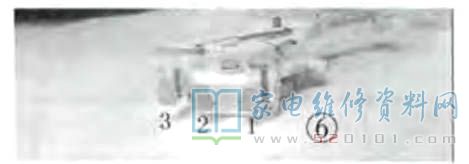

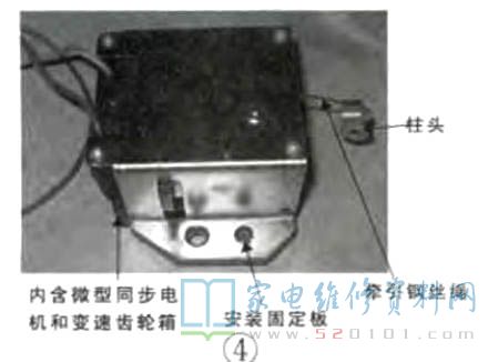

排水电机主要由微型同步电机、变速齿轮、牵引钢丝绳和行程开关等组成,如图4所示。牵引钢丝绳的一端装有柱头, 与连接臂连接配合。当排水时电脑板(或程控器)向排水电机的微型同步电机供电,同步电机旋转,通过齿轮变速为低速转动将钢丝卷人旋转式排水电机内,钢丝绳牵引连接臂,连接臂又牵引排水阀塞克服阀簧的弹力拉开,进行排水,同时拉开离合器制动臂,当钢丝卷到位时,行程开关动作,保持这一状态。当排水电机断电后,排水阀塞在阀簧的弹力作用下复位,停止排水,排水电机的钢丝被拉出。

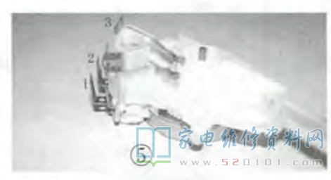

(1)自由状态
自由状态即排水电机未通电,处于不工作状态,这时排水电机连杆全部伸出,如图5所示(电机端盖已打开),排水电机内部的触点通断情况如下:2、3号端子触点断开,1、3号端子触点接通。这时用万用表量2.3号端子之间的电阻应为无穷大;1、2号端子之间的阻值应为4kΩ~5kΩ,这一阻值就是排水电机的电磁线圈和微电机的并联阻值;1、3号端子之间的阻值应为无穷大。
第一行程状态即排水电机处于洗涤状态,这时排水电机连杆拉回一端距离,将排水阀小阀管拉开,如图6所示,排水电机内部的触点通断情况如下:排水电机的1、2号插线端子触点接通;2、3号插线端子触点断开。这时用万用表测量1、3号插线端子之间的阻值应为18kΩ左右,这一阻值是排水电机电磁线圈和微电机的串联阻值;2、3号插线端子之间的阻值应为6kΩ左右,即排水电机微电机的阻值;1、2号插线端子之间的阻值应为11kΩ-12kΩ,这一阻值是排水电机电磁线圈的阻值。
第二行程状态即排水电机处于排水、脱水状态,这时排水电机通电将排水电机连杆全部拉回,将排水阀塞打开实现排水,如图7所示。排水电机内部的触点通断情况如下:排水电机的2号插线端子触点与1、3端子触点断开。这时用万用表测量1、3号插线端子之间的阻值为无穷大;1、2号插线端子与排水电机电磁线圈相连,它们之间的阻值为11kΩ~12kΩ,即电磁线圈的阻值;2、3号插线端子之间的阻值为无穷大。

在实际维修中,对于普通的排水电机检测,可通过测量排水电机的阻值以及将排水电机通电工作来判断其好坏;对于手搓式洗衣机排水电机而言,需结合排水电机的上述3个状态的触点通断情况,用万用表电阻挡测量插线端间的阻值来判断。若排水电机出现以下情况,均需更换。
(1)排水电机微电机断路
在上述3种状态下,用万用表测排水电机2.3号插线端子之间阻值始终为无穷大,而且在第一行程状态下1、3号插线端子之间的阻值为无穷大,即可以判断排水电机中的微电机已断路。
(2)排水电机电磁线圈断路
在上述3种状态下,用万用表测排水电机1、2号插线端子之间阻值始终为无穷大,而且在第一行程状态下1、3号插线端子之间的阻值为无穷大,即可以判断排水电机电磁线圈已断路。(3)排水电机微电机、电磁线圈均断路在上述3种状态下,用万用表测排水电机1、2、3号插线端子之间阻值均为无穷大。
(4)排水电机工作状态混乱
测量排水电机3个插线端子间的阻值,如在第一、二行程状态下插线端间阻值完全相同,或在自由状态和第二行程下插线端间的阻值完全相同,或在上述3种状态下插线端间阻值均相同,即可判断排水电机工作状态混乱。这种现象主要是排水电机内部齿轮和凸轮安装不到位所致。
(5)排水电机微电机短路
在第一行程状态下,2、3号插线端子间阻值(即排水电机微电机的阻值)为0Ω;或2、3端子在上述3种状态下的阻值都为0Ω,即可判断排水电机微电机短路。这种现象一般系触点打火造成2、3号插线端子所连的触点烧蚀短路所致。

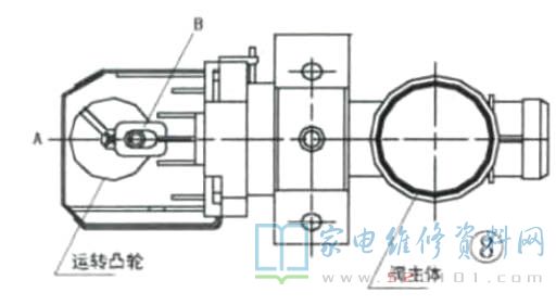

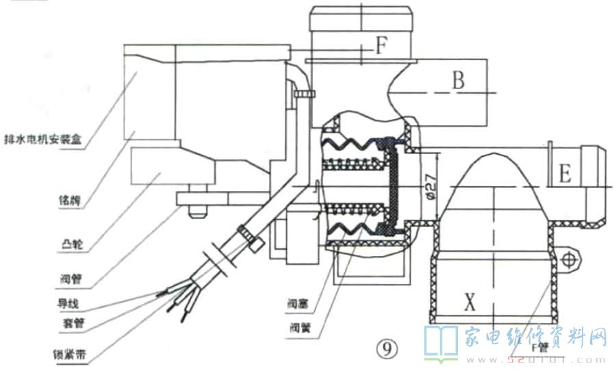

三、电动一体阀
电动一体阀主要由阀主体与运转凸轮两大部分组成,如图8所示,具体结构如图9所示。

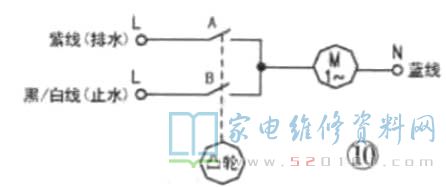

电动一体阀的作用是在洗衣机洗涤时停止排水(简称止水),脱水或排水时打开阀门排水,其控制简图如图10所示。
提示:当将凸轮选择在排水位置时,给紫线和蓝线间加电,电机不运转;同样,在止水位置时,给黑/白线和蓝线加电,电机也不会运转。
实修中若发现电动一体阀在加电后凸轮一直运转, 则表明其内部的触点已烧蚀,一直处于闭合状态,此时需整体换新;若加电后凸轮一直不运转,则先检查加在电动一体阀上的电压是否正常,再检查其内部的两组触点是否损坏。
