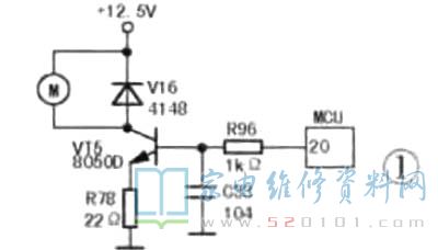

故障现象6:工作一段时间后,电磁炉自动关机,不加热。分析检修:根据维修经验,此故障原因多是风扇工作异常,导致炉内温度急升,机器自动保护关机。拆盖检查风扇,用手拨动扇叶转动自如,拔出风扇接头,外接12V直流电源试验风扇运转正常 .判断故障应在风扇驱动电路。
故障现象7:功能混乱,电磁炉不能正常加热。分析检修:根据维修经验,电磁炉出现功能混乱现象,故障原因可能是面板功能开关漏电:微处理器工作电压异常或其本身性能不良。
拆盖通电测量低压电源+5V电压只有43V左右且不稳定,测量三端稳压器7805①脚输人电压正常,怀疑7805不良,换为新件后试机,故障依旧。断电,分别检查+5V滤波电容C35及C15,发现C15(0.1uF)漏电,可导致+5V电压输出异常,换上同规格电容后,电磁炉工作正常,故障排除。
