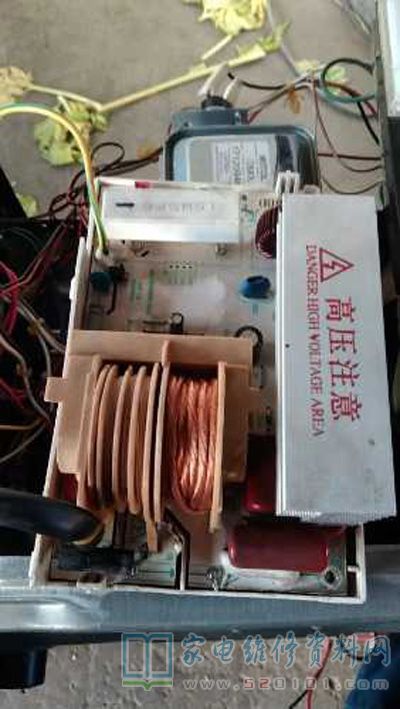

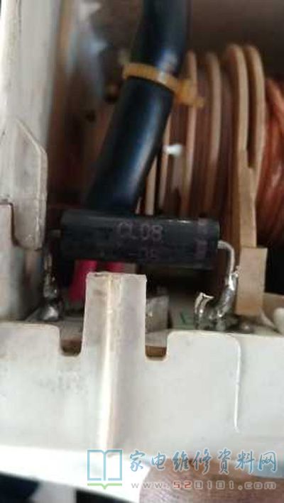

美的变频微波炉高压二极管代换注意事项
2024-04-30
作者:妍钰
1825
如果碰到美的变频微波炉烧高压二极管的情况,大家在代换时候,一定要用原参数的高压二极管,千万不能用普通的代替(因为频率等参数差距太大没法使用),必须要用高频高压二极管。
