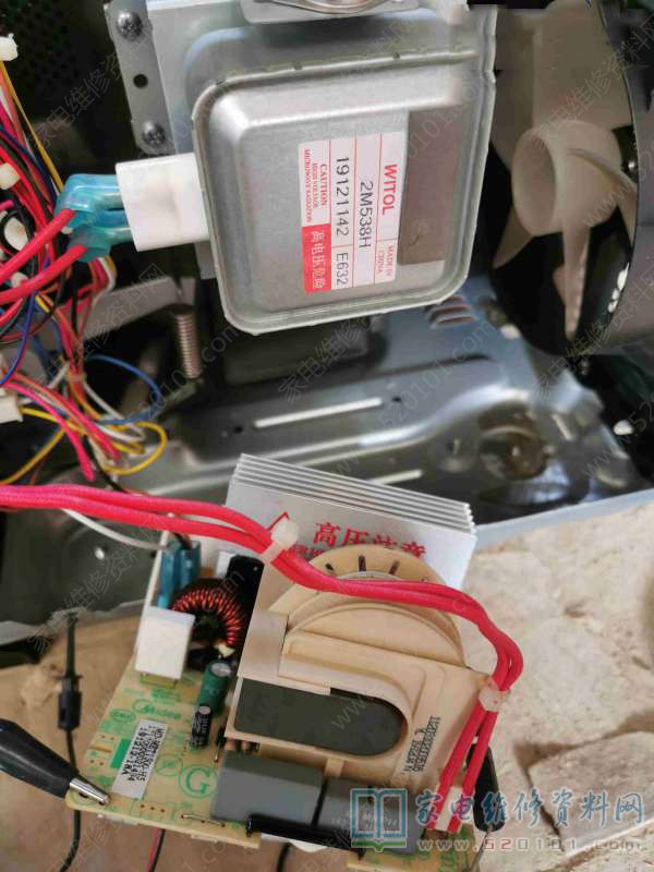

美的变频微波炉不加热的通病维修
2024-04-30
作者:夏师傅家电维修
2724
美的变频的通病不加热,大多是那两个高压二极管问题,已换多次。这必须两个都换,一般的代替不了,用原型号。8元左右一个,大家遇到此类问题可以尝试一下。
